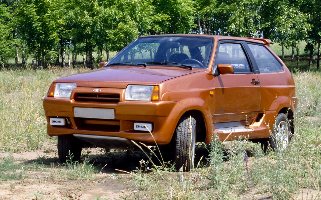

Самара + Нива = Тарзан
Наиболее известны Самары по имени Тарзан компании «Лада-Консул», мелкосерийный выпуск которых начали в 1998 году.
Под кузова ВАЗ‑2108 или ВАЗ‑2109 «подводили» рамы с агрегатами Нивы. Задний привод делали аналогичным переднему, поэтому все подвески Тарзана оказались независимыми, а тормоза – дисковыми.
ВАЗ‑210834 Тарзан – гибрид Самары и Нивы с полностью независимыми подвесками и дисковыми тормозами.
Комфортный кузов сочетался с дорожным просветом 220 мм. Машины комплектовали продольно установленными двигателями рабочим объемом 1,7 л и 1,8 л, развивающими соответственно 80 л. с. и 88,5 л. с. Заявленная максимальная скорость – 157–160 км/ч, а разгон до 100 км/ч занимал 16–17 с.
Двигатель ВАЗ‑21213 под капотом Тарзана стоял продольно, как в Ниве.
