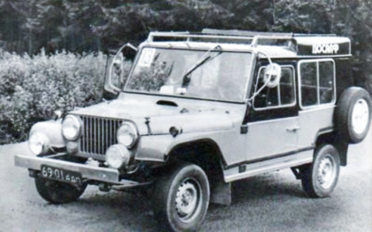

В 1981 году инженер-конструктор Ереванского автомобильного завода Станислав Холшаносов создал свой вариант американского внедорожника на отечественной начинке, сделав основной упор на простоте и надежности.
Кузов «армянского Джипа» состоял из пространственной рамы и наружной обшивки. Рама была сварена из стальных труб квадратного и прямоугольного сечения. Менее нагруженные капот, двери и каркас заднего окна сделаны из швеллеров, тавров и уголков, соединенных заклепками.
Привод – задний. Крутящий момент от двигателя к жигулевскому заднему мосту передавался карданным валом от Волги ГАЗ‑21. Тормозная система, отопитель салона, фары и электропроводка были заимствованы у ВАЗ‑21011, задние фонари – у прицепа Скиф, а стеклоочистители и контрольные приборы – от автомобиля УАЗ‑469.
По трассе симпатичная самоделка разгонялась до 120 км/ч, а на бездорожье преодолевала каменистые участки и 30‑градусные уклоны.
