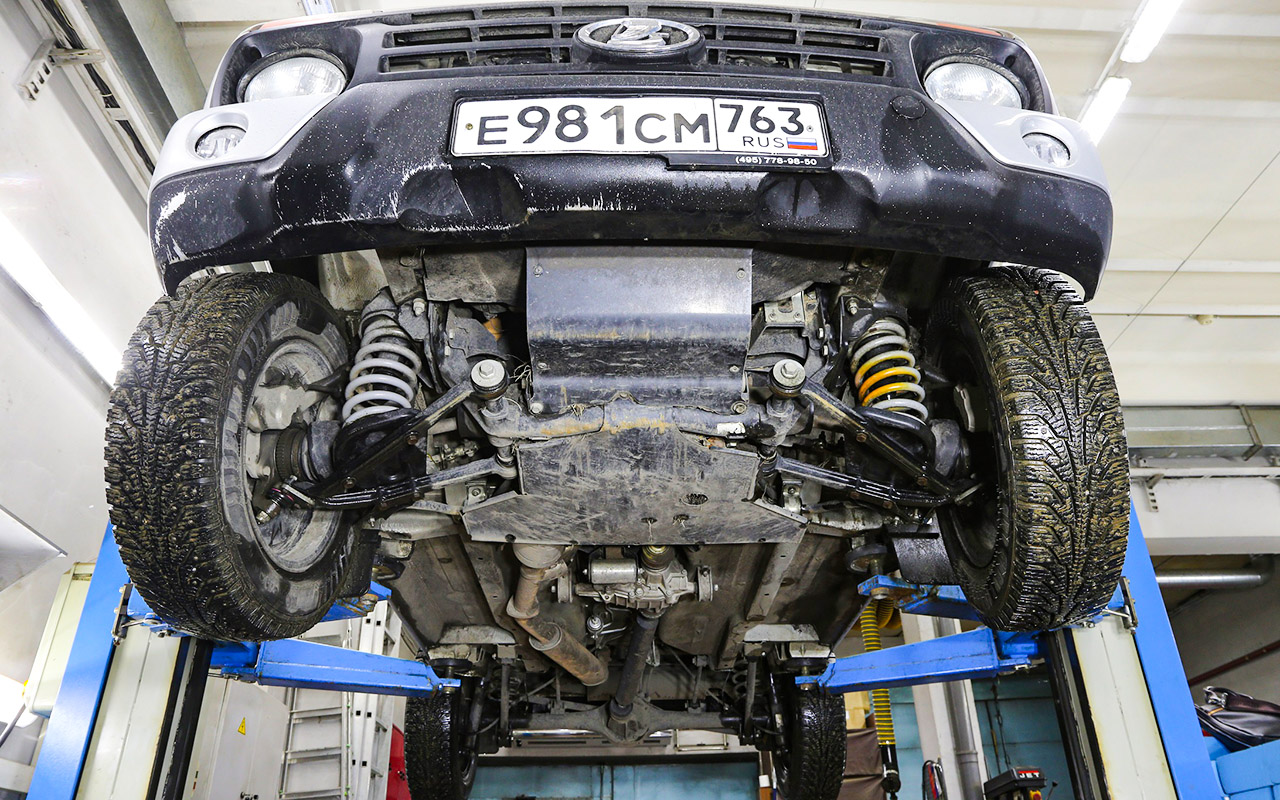

Неправильная Нива?
Николай рассказывает коллегам: «Подвесили в сервисе мою Ниву на подъемнике. Машинка свежая, вроде бы всё, говорят, в порядке. Но попробовал я покрутить переднее колесо и заднее. И сразу почувствовал, что переднее вращается гораздо тяжелее. А говорят, у нее симметричный полный привод. Может, неисправность какая?»
Помогите автолюбителям разобраться. Победит участник, раскрывший больше причин.
Короткие ответы не рассматри­ваются.
