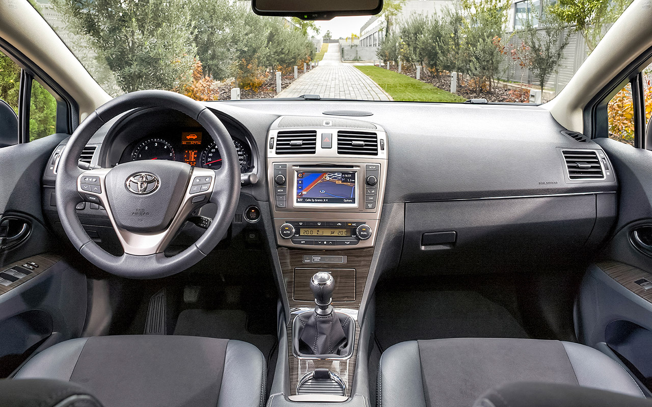

Avensis критиковали за простоватое оформление и материалы, но по функционалу и эргономике вопросов нет. На фото – версия «первый рестайлинг».
