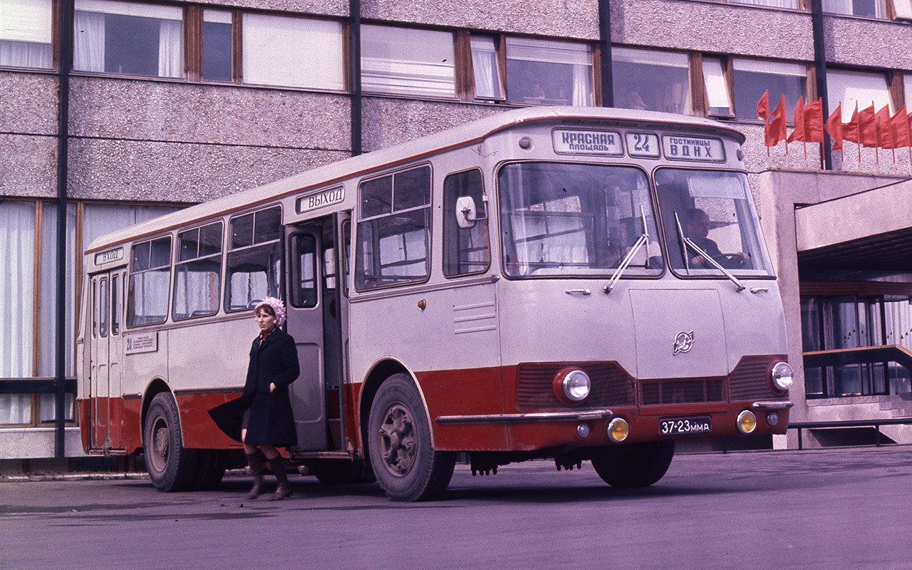

Большой городской автобус ЛиАЗ‑677 – один из самых массовых в советской истории.
Он стал серийным в 1968 году.
Первый прототип собрали еще в 1962‑м, а опытную партию из 11 машин – в 1967 году.

ЛиАЗ‑677 длиной 10 450 мм и с колесной базой 5150 мм сохранил классическую компоновку предшественника ЗИЛ‑158. Двигатель стоял спереди, рядом с водителем, справа от мотора – радиатор, ведущие колеса – задние.
Пространственная конструкция автобусного кузова впервые появилась в 1951 году на немецком автобусе Kassbohrer Setra S8 (Setra – от слова selbsttragend, по-немецки – самонесущий). Именно его концепцию заимствовали для Mercedes-Benz O321. Затем она перешла на иные автобусы, в том числе на наши ЛАЗы и ЛиАЗы.
Конструктивно кузов ЛиАЗ‑677 был типичным для того времени: мощное основание и легкий пространственный каркас обеспечивали необходимую прочность при относительно невысокой снаряженной массе машины – 8436 кг.
