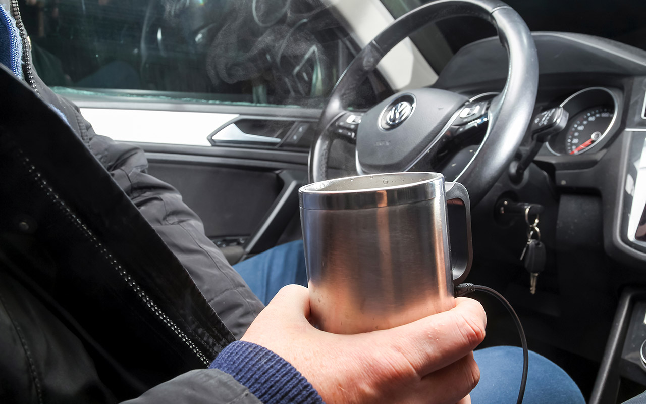

Автокружка с подогревом Следопыт
Примерная цена 650 ₽
Посадочный диаметр 69 мм
Корпус целиком из нержавеющей стали. Пластмассовая крышка негерметична. Силиконовую прокладку зажевывает. Лучше, чем аналог с подключением через USB-A, но можно рекомендовать, только если нужен подогрев. Не понравилось.

Термокружка автомобильная BoyScout
Примерная цена 600 ₽
Посадочный диаметр 68 мм
С подогревом от прикуривателя. Корпус – снаружи нержавейка, внутри пластик. Крышка негерметична. Питание подается через штекер USB-A. Напряжение на нем 12 В, так что опасайтесь запитать от такой троянской зарядки хоть какой-то 5-вольтовый гаджет. Не понравилось.
