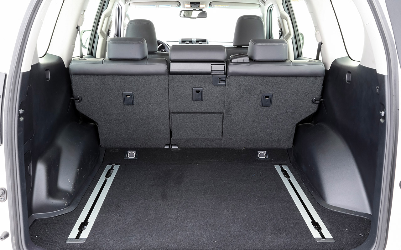

  • Высокий комфорт, большой багажник.
  • Прекрасные внедорожные способности, клиренс 220 мм.
В багажнике заявлен 621 л – и это похоже на правду. Запаска крепится под днищем, для ее извлечения нужен монтажный кронштейн – при покупке машины убедитесь в его наличии.
