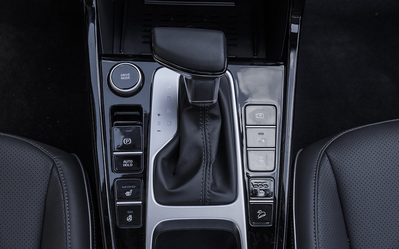

Коробка передач
На большинство полноприводных кроссоверов с двигателями рабочим объемом до 2,4 л начиная с 2009 года устанавливают шестиступенчатые автоматические коробки передач A6MF1 или A6F24.
Сами по себе автоматы надежны. Проблема кроется в регламенте технического обслуживания. Официальный мануал рекомендует замену рабочей жидкости раз в 90 000 км. Для автомобилей, которые много времени проводят в затяжных городских пробках (а таких большинство), этот интервал явно завышенный.
Кроме того, в корейской «шестиступке» невозможно заменить фильтрующий элемент без полной разборки агрегата. Поэтому жидкость следует менять каждые 50 000 км пробега. Причем лучше слить ее еще и из шлангов радиатора. Тогда понадобится около 7,3 л жидкости.
Кстати, с такой же периодичностью рекомендуется и менять масло в заднем редукторе.
Хотите продлить ресурс автомата - не перегружайте автомобиль буксировкой прицепа и частым преодолением непролазных дорог. А также избегайте резких ускорений, особенно с непрогретой коробкой передач.
Чтобы добраться до фильтра, коробку нужно снять с автомобиля и разобрать. Такую замену обычно проводят только одновременно с ремонтом агрегата.
