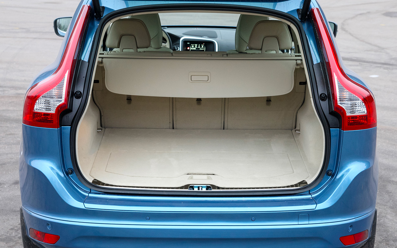

Багажник правильной формы, но заявленные заводом 490 л «под шторкой» не влезают, по нашим замерам – только 420. Тоже неплохо, но для машины длиной 4,6 м это не рекорд. Зато просторен задний ряд сидений.
