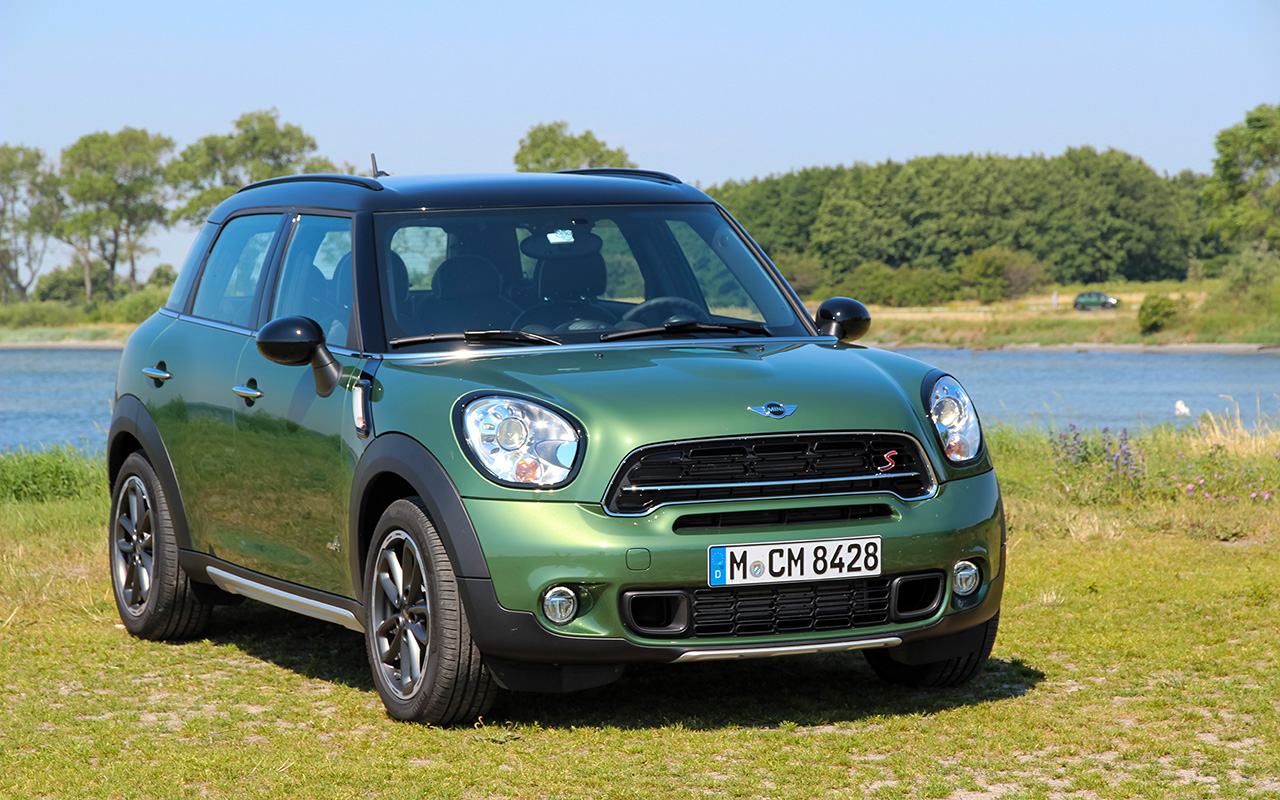

Mini Countryman (2010–2016) – разработка BMW. Сборка – Австрия. Преподносили как кроссовер, но при клиренсе 149 мм (на 9 мм больше, чем у исходного хэтчбека) это скорее универсал – с передним или полным приводом.
Длиннее хэтчбека почти на полметра в основном за счет свесов – колесная база больше всего на 128 мм. Модификации с разными моторами (их девять) имеют разные приставки к названию: One, One D, Cooper, Cooper S и так далее. Трехдверная версия (с 2013 года) получила название Paceman.
