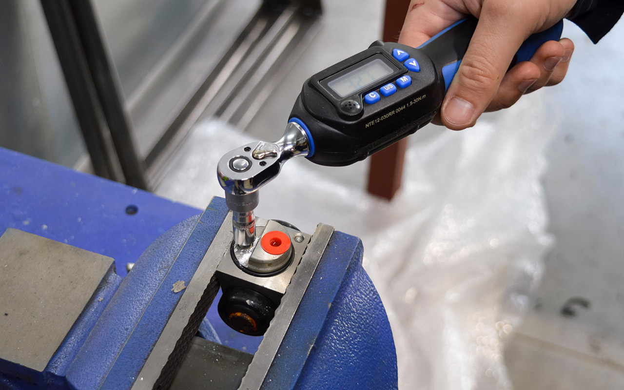

У всех купленных цилиндров для начала, ради интереса, проверили усилие откручивания штуцеров – вдруг попался брак и соединения изначально закисли?
Затем все штуцеры завернули с моментом 7 Н·м и отправили цилиндры на четверо суток в камеру соляного тумана. После этого вновь измерили момент откручивания штуцеров: чем выше разница с исходным моментом, тем сильнее воздействие коррозии.

Мы обратили особое внимание на коррозию штуцеров прокачки, потому что конструкция, разработанная, видимо, для теплых стран, очень нежная: чуть что – и при попытке прокачать тормоза штуцер обламывается. Размер резьбы – всего М7×1, притом что у наших ВАЗов он составляет М8×1,25, а у «корейцев» достигает М10×1.

После воздействия соляного тумана момент откручивания штуцера у одних цилиндров увеличился, а у других, наоборот, снизился. Меньше других поддался вредному воздействию Fenox: его момент откручивания уменьшился всего на 0,06 Н·м – это менее одного процента. Неплохо показали себя также Asam и Bosch. А вот Delphi явно пострадал от начавшейся коррозии: момент подпрыгнул аж до 10,39 Н·м, то есть почти в полтора раза! В отстающие вместе с ним попал и цилиндр ASP.

Определяем крутящий момент отворачивания штуцера – как в исходном состоянии, так и для оценки воздействия коррозии.
