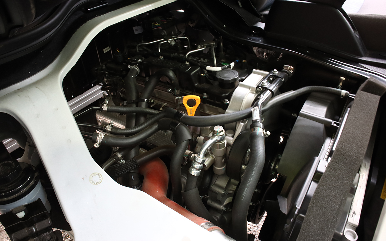

Доступ к турбодизелю – через кабину. Впрыска мочевины AdBlue нет, что для владельцев несомненный плюс.

Из-за этой же причине и добраться до мотора можно, лишь откинув пассажирские сиденья. Для их фиксации есть ремешок, правда, хлипкий. Лучше сразу озаботиться установкой дополнительного фиксатора, чтобы не получить по спине тяжелыми креслами.
