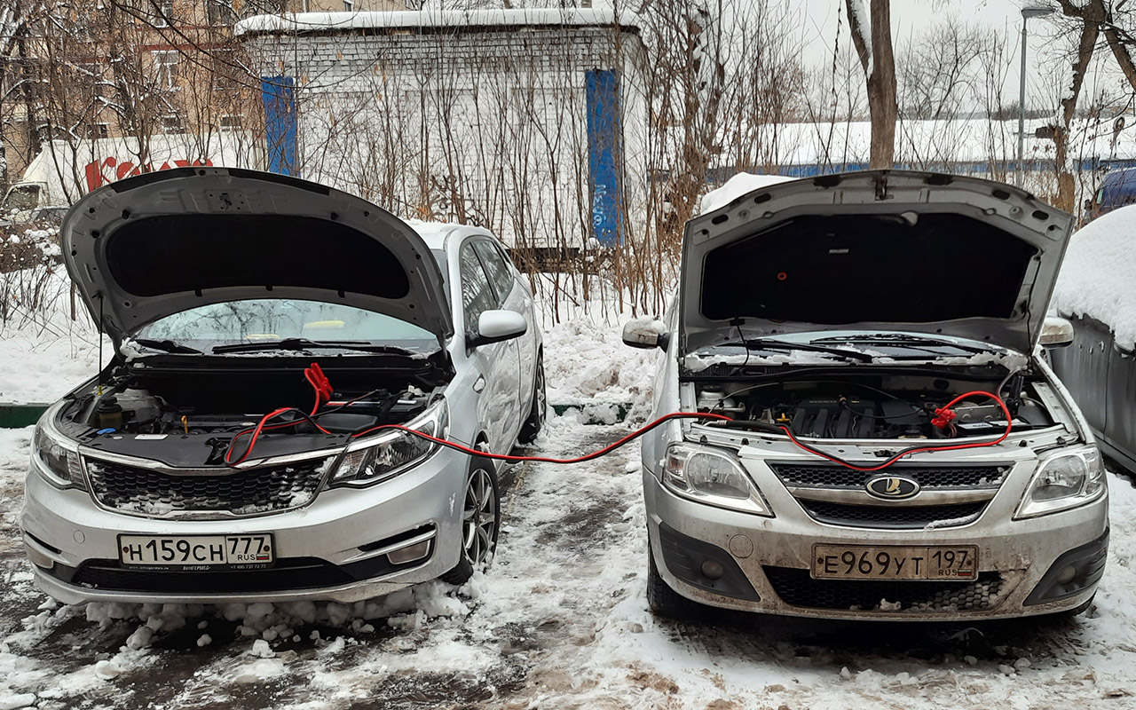

Простейший показатель «здоровья» АКБ – это уверенный пуск мотора. Если лампы на панели приборов не притухают, а стартер легко крутит коленвал – батарея в порядке.
Периодическое загорание этого светового индикатора говорит о низком заряде АКБ.
Время от времени стоит измерять напряжение на клеммах аккумулятора – для этого подойдет любой тестер. При работающем двигателе оно должно составлять 14,0–14,4 В. Значит, генератор и проводка исправны и батарея нормально заряжается.
После выключения двигателя напряжение на клеммах нужно измерять не раньше чем через пару часов. Если оно ниже 12,3 В, батарею надо подзарядить и после двухчасовой паузы повторить замер. Если тестер показывает меньше 12,6 В, значит АКБ не держит заряд – нужно покупать новую батарею.
Причинами для экстренной замены аккумулятора являются деформация корпуса или трещины.
