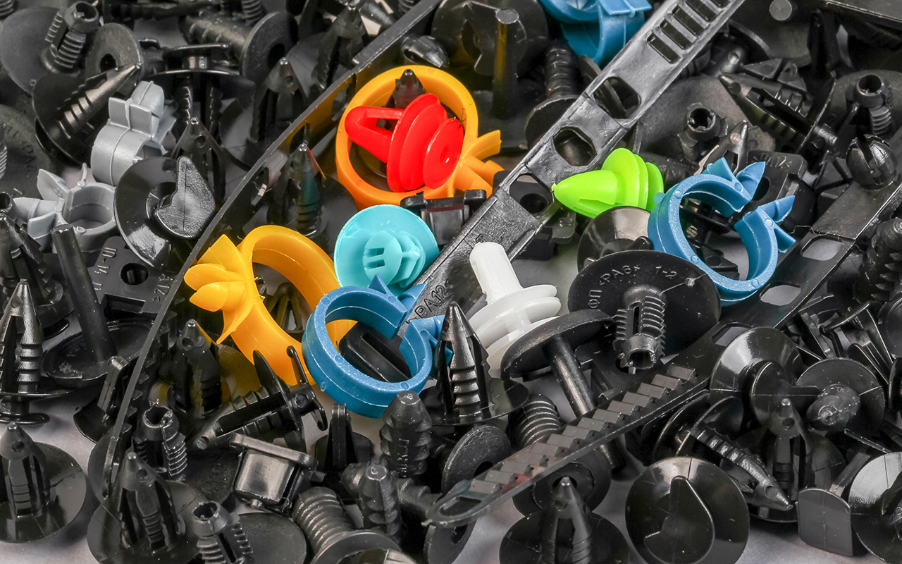

Народных названий этих крепежных элементов не счесть, но объединяет их назначение. Обычно они соединяют друг с другом пластмассовые панели автомобиля. Ими крепят подкрылки к щиткам моторного отсека и бамперу. А еще пистонами часто крепят элементы из пластика или нетканого материала к металлической панели – например, когда на капоте требуется зафиксировать теплошумоизоляцию.
К клипсам также относят различные хомуты и стяжки, крепящие жгуты проводов к кузовным панелям. Небольшие пластмассовые вставки используются, когда нужно прикрепить саморезом какой-либо элемент к металлической панели: не будешь же вкручивать его прямо в окрашенную деталь.

Главным размером любого пистона является диаметр его стержня. Он должен быть лишь совсем немного меньше отверстия во второй (лежащей в глубине) детали. Недопустимо, если пистон вдавливается в нее с большим усилием – при этом скалывается лакокрасочное покрытие на стальной детали и появляется очаг коррозии. Вместе с тем пистоны не должны болтаться, будучи застегнутыми, ведь при этом отверстия от взаимных перемещений постепенно разбиваются, да и вообще плохо, если, например, щиток под бампером начинает «хлопать» на скорости.
Вторым важным размером является диаметр шляпки. Тут всё просто: в большинстве случаев ограничений на увеличение диаметра нет, а потому этот размер можно выбирать с запасом.
Клипсы, сшивающие две детали между собой, могут иметь разные размеры, но определяющим является диаметр стержня.
