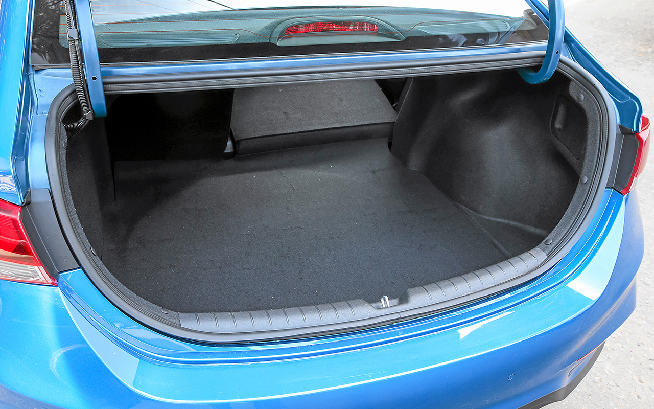

Заявленная емкость багажника 480 л – в точности как у Весты, длина кузова тоже совпадает (разница в 5 мм). При этом Solaris упрекают в недостатке места для ног на заднем ряду.
