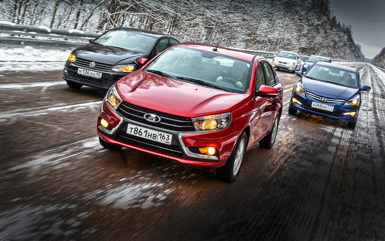

Что взять вместо новой Гранты – 4 отличных седана
Эксперт «За рулем» перечислил плюсы и минусы популярных седанов с пробегом
Достойно оснащенная Лада Гранта сегодня стоит около миллиона рублей. Найти что-то новое за эти деньги нельзя. Зато на вторичном рынке ее одноклассников с пробегом хоть отбавляй.
В нашей подборке – четыре народные модели за миллион рублей . Мы расскажем обо всем , что нужно знать , дабы с этими автомобилями не было проблем после покупки .
