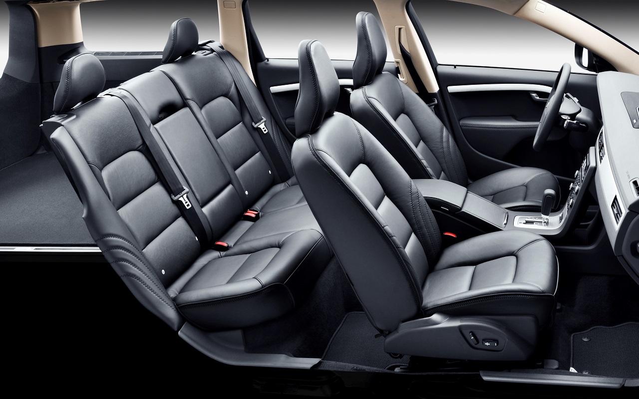

Материалы интерьера ХС70 очень стойко переносят пробег. Кожа руля или сидений вряд ли потребует перетяжки даже при пробеге 250 тысяч км.
