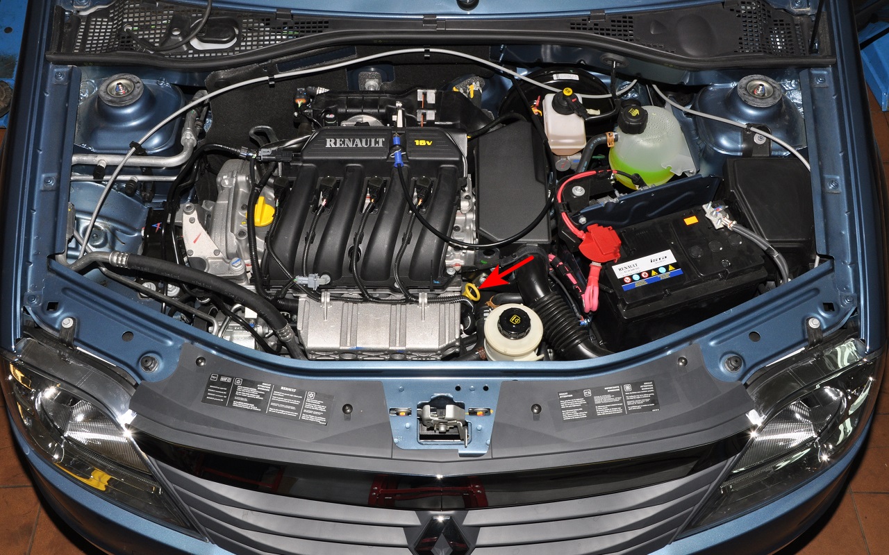

Уровень масла в двигателе может быть нормальным, но если вы измеряете его на негоризонтальной площадке, то и показания будут неверными. Отклонения могут быть как в большую, так и в меньшую сторону. Особенно это заметно, если щуп на двигателе расположен в самом углу.
У весьма распространенного двигателя К4М, применявшегося на множестве моделей Renault и Lada, щуп установлен максимально впереди, ближе к маховику. Поставьте машину на уклоне – и вот она, ошибка в определении уровня масла.
В инструкции к автомобилю указываются условия, при которых проверяется уровень. Обычно это делают, прогрев мотор до рабочей температуры и дав ему постоять около 5 минут, чтобы масло успело стечь в поддон. Но так стоит поступать для точного замера. Я, например, редко эксплуатирую машину, а потому стараюсь проверять уровень масла перед пуском двигателя. Пусть уровень будет чуть неточно замерен, но главное – чтобы масло было выше минимальной отметки!
