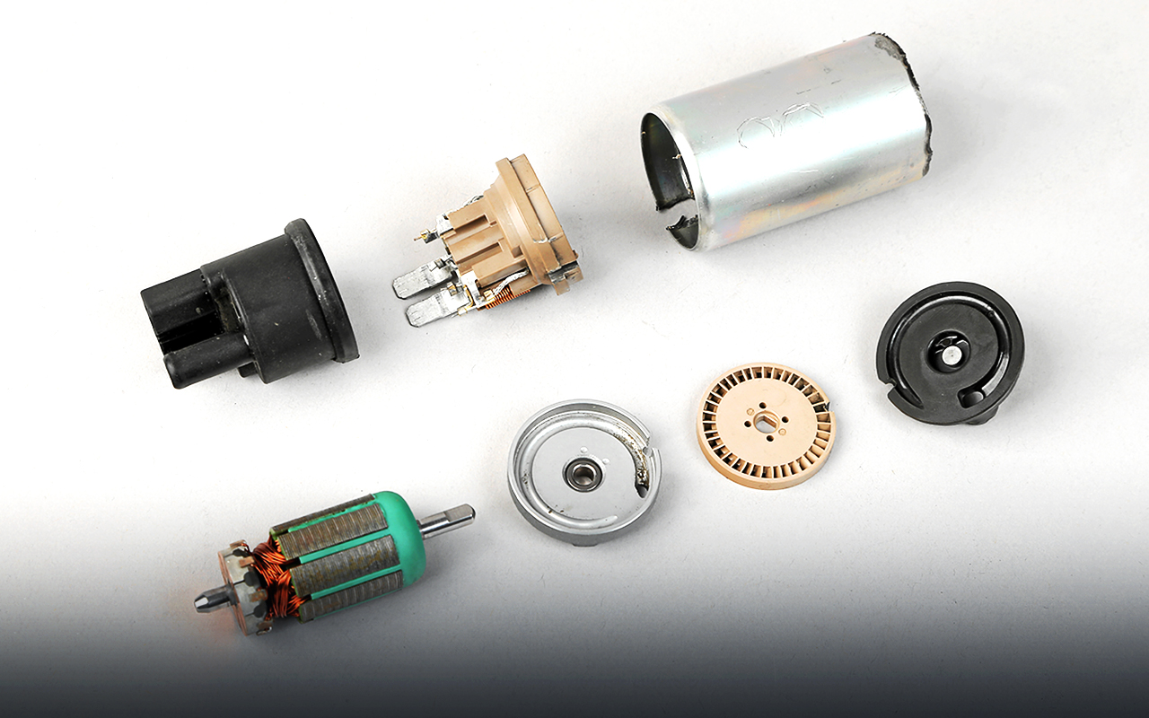

Многие считают, что при неполном баке насос обязательно начнет хлебать воздух вместо бензина и быстро помрет. На фото ниже хорошо видно, что он размещается в пластиковом стакане, препятствующем отливу топлива при ускорениях и кренах. Стакан прижимается пружиной к нижней точке топливного бака. Кроме того, внутренние перегородки в топливном баке препятствуют приливам и отливам бензина. А если топливо закончится? И тут неприятностей не будет: как только насос перестанет создавать давление, двигатель заглохнет, а контроллер снимет питание через пару секунд.

При заглохшем ДВС питание с электробензонасоса снимается очень быстро. Поэтому у него нет физической возможности долго молотить в «сухом» режиме. Кроме того, мы гоняли насосы «на сухую» около десяти минут – и ничего: холодный корпус, малый ток потребления, ровный шум. Поэтому своей смертью от недостатка бензина насос не помрет.
