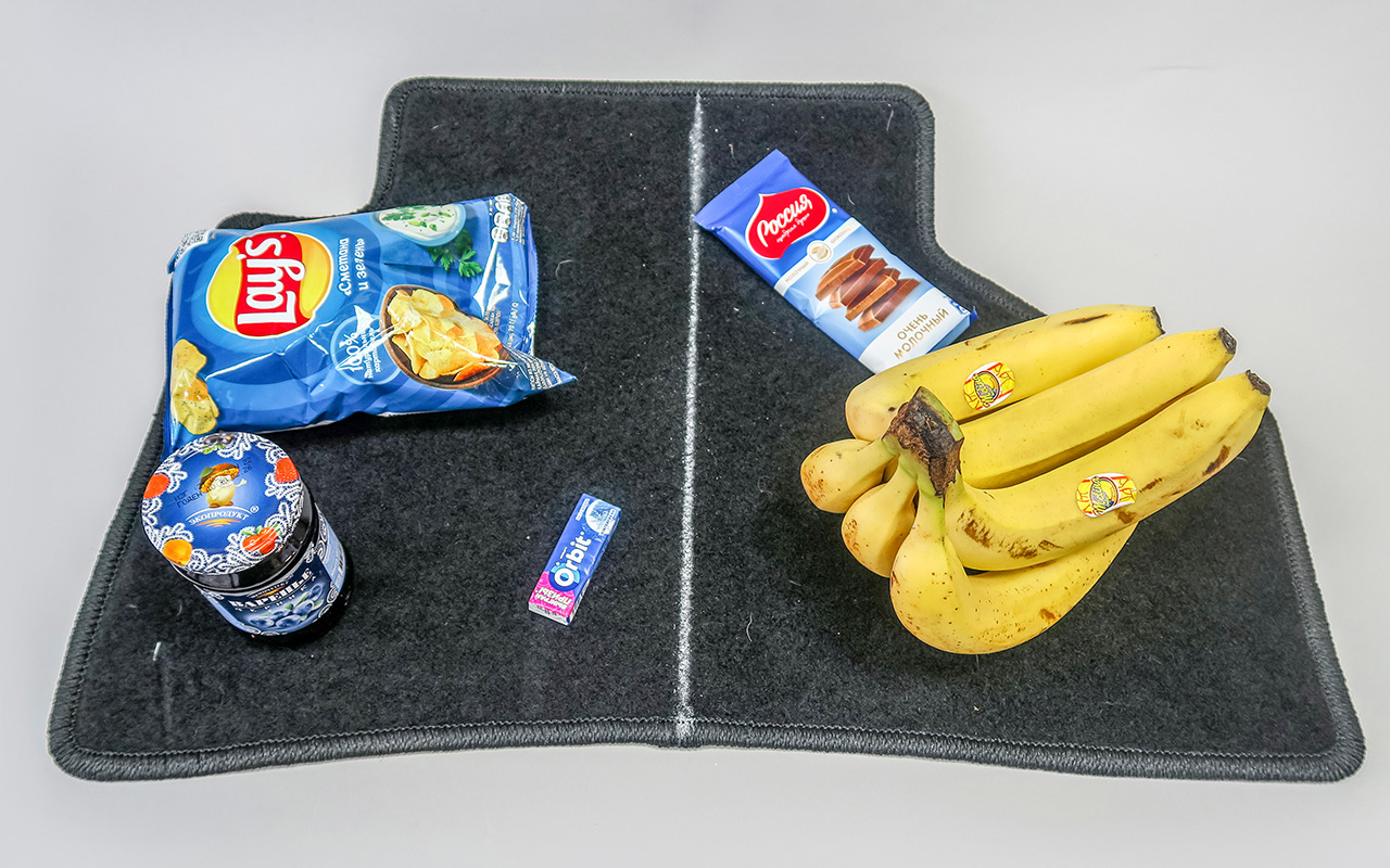

Для борьбы с загрязнениями мы привлекли десять препаратов схожего назначения. Подопытные коврики старательно запачкали растертым в пыль и подогретым молочным шоколадом, окатили подсолнечным маслом, добавили ложечку варенья и фрагменты жвачки, после чего растерли изнанкой банановой кожуры. Всему этому безобразию дали подсохнуть в течение суток, после чего стали сравнивать препараты.
Каждый подопытный коврик загрязняем единым образом: шоколад, чипсы, варенье и так далее.
