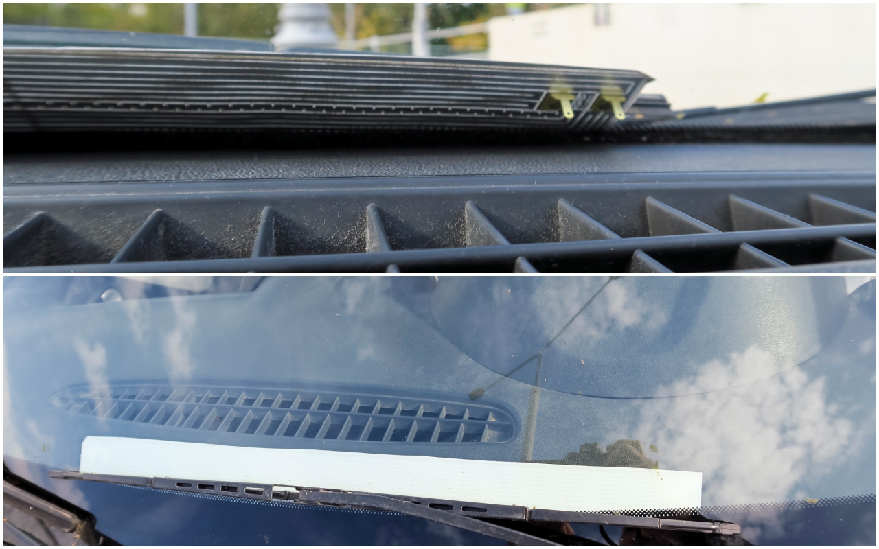

Установка такого приспособления на дефлектор в центре панели приборов в салоне Ларгуса меняет направление воздухопотока, улучшая обогрев стекла.
Потребляемый таким обогревателем ток – 1,6 А. Вид изнутри (фото сверху), примеряем: вид снаружи (фото снизу).
