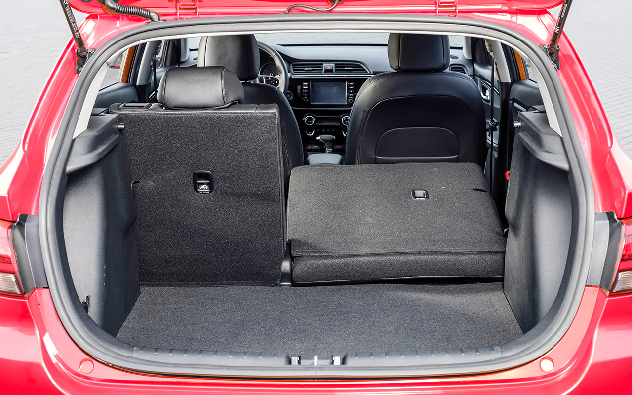

Багажник седана, как полагает завод, вмещает 480 л., по замерам «Зв рулем» получилось 420 л. У хэтчбека заявлено 325 л, что почти совпадает с нашими замерами. Прекрасные объемы для машин этого размера.
