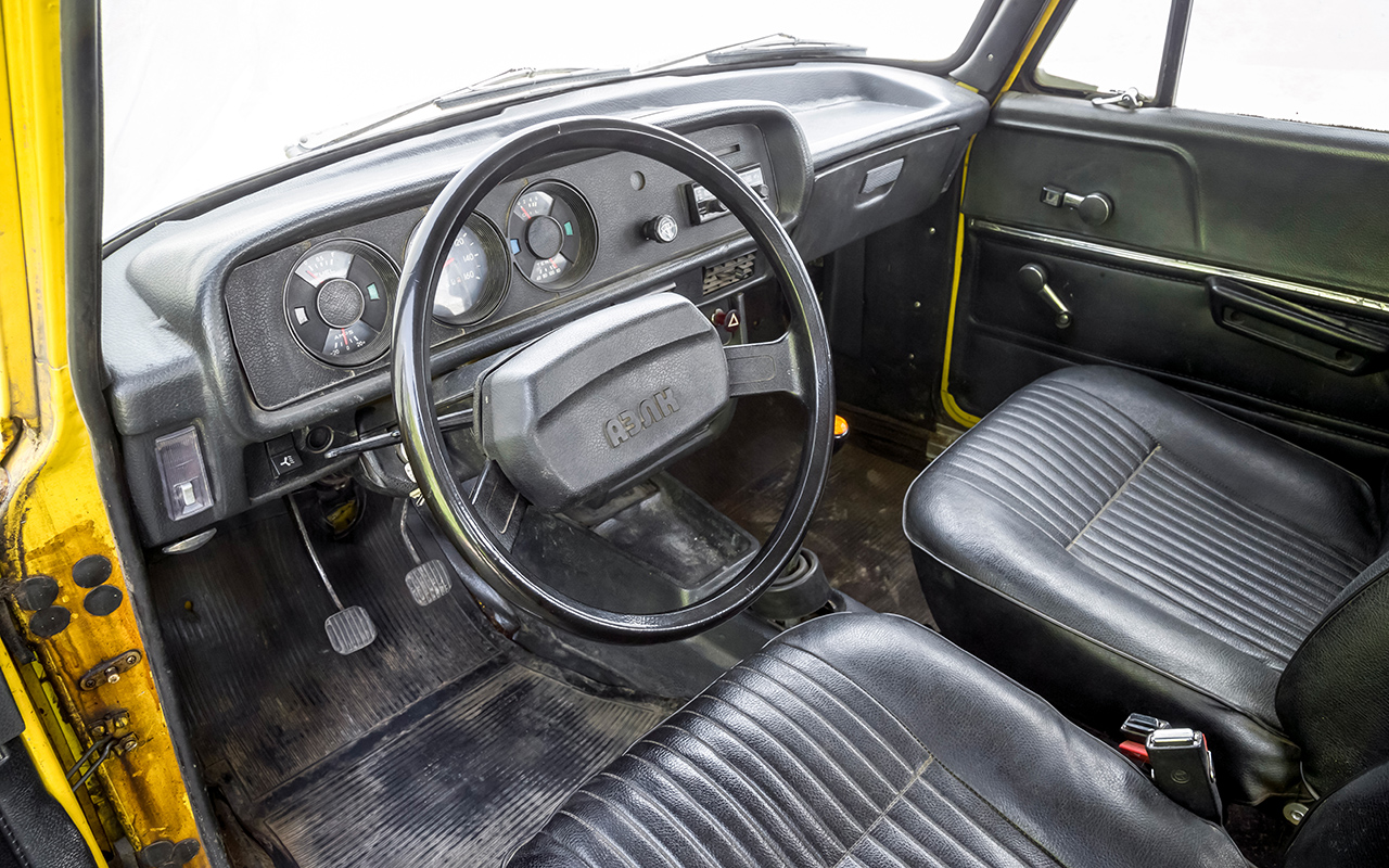

Салон у 2140 для второй половины 70‑х годов – вполне приличный.
