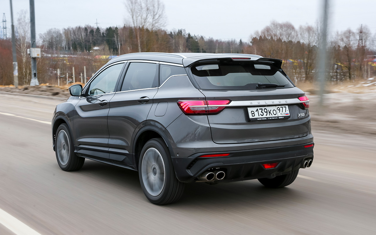

Belgee X50 получился из Geely Coolray путем смены логотипов и нескольких непринципиальных компонентов. Модели уже семь лет (Coolray делают в Китае с 2018‑го), но и сейчас она выделяется в лучшую сторону даже на фоне более современных земляков.

Бросайте в меня камни, но настройки двигателя с коробкой передач на Х50, пожалуй, лучшие среди всех «китайцев». Мотор шустрый, робот дергается только в непрогретом состоянии. Но главное – нет задержек от медленного смыкания сцеплений на старте и заторможенности в реакции на газ.
Подвеска кажется жесткой на контрасте с другими машинами. Однако к «пятидесятке» быстро привыкаешь и отмечаешь только хорошее – достойную энергоемкость и отсутствие типичных чуть ли не для всех машин из Китая стуков при срабатывании на отбой.
Повороты Belgee пишет охотно и ничем не пугает. Надеюсь, если в процессе локализации модели сменят детали подвески, ее характер не изменится.
Belgee X50
