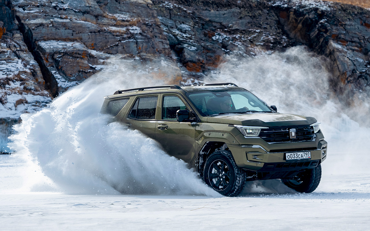

Ледовая переправа по озеру Байкал на остров Ольхон – понятие растяжимое. В прямом смысле слова. Официальная переправа наводится в узком месте, от деревни Куркут. Длина переправы – около 11 км. Это накатанная по относительно ровному льду дорога, обозначенная вешками. С ограничением скорости.
Но местные прут по льду до самого Хужира, «столицы» Ольхона. Потому что по льду – и быстрее, и ровнее, чем по тряской грунтовой гребенке вдоль всего острова. А до Хужира – около 50 км по большому льду! Я тоже не удержался.
Характер машины – под стать внешности. Мужской, слегка грубоватый. Сзади в раме есть закладные под установку фаркопа – он вписан в ОТТС.
А лед – он живой. И не каждый видит все опасности. Ледяные наросты, торосы, снежные переметы – это полбеды. Самая большая опасность – трещины, которые появляются непонятно по какому принципу. То вода подтачивает лед снизу, то сильный ветер давит сверху, то нерпы пробивают выходы наружу.
Народ чешет – и 100 км/ч, и быстрее. Намедни здесь утонула семья: машина нырнула в трещину – помочь было некому…
Так вот, в этих условиях Tank 400 прет не хуже Тойоты! И я уже не хочу более мягкую подвеску – жесткость в самый раз! «Жирные» 18‑дюймовые шины позволяют наглеть на торосах. Даже задемпфированность педали газа в масть – потому что на гребенке нога постоянно трясется.
Не знаю, будет ли Tank 400 так же надежен, как Toyota, но по первым ощущениям – он явно не хуже! И дешевле. Машина в хорошем оснащении стоит 6,2 млн рублей. До Танка 500 – больше миллиона рублей. Есть над чем подумать.
