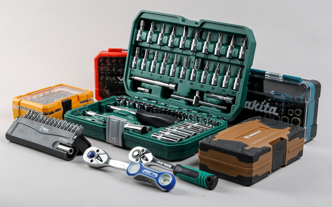

Бит – это не только ближайший родственник байтов и мегабайтов, но еще и сменная деталь универсального монтажного инструмента. Замена бита позволяет получить отвертку с нужным наконечником и/или гаечный ключ нужного ­размера.
Широкое распространение имеют шестигранные биты – их-то мы и решили испытать на профпригодность. Однако, биты чаще всего продаются не по отдельности, а в составе наборов инструмента. Так изначальный замысел чуть расширился: помимо битов решили испытать и трещотки на ¼ дюйма, входящие в большинство наборов. Как говорится, чтоб два раза не ходить.
Вообще «богатство» наборов очень разное, но мы в любом случае старались не превысить стоимости заправки бака бензином – это примерно 2500 рублей. А если за такие деньги продадут больше инструментов приемлемого качества – совсем хорошо.
В тест включили два бренда с давней положительной историей – Wera и Makita. В итоге испытания прошли 15 разнокалиберных участников, часть которых производитель оставил без имени собственного – увы… Поэтому основной визитной карточкой инструмента будем считать его внешний вид.
Результаты испытаний относятся только к приобретенным образцам.

Наборы битов — участники испытаний «За рулем»
