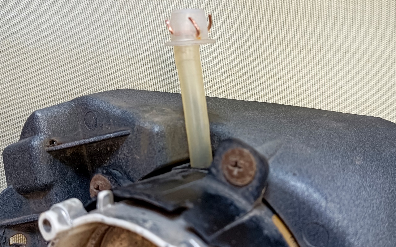

У Лады Калины первого поколения обнаружил воду в противот уманке.
Вынув фару, увидел, что сверху отсутствует клапан вентиляции, и через отверстие попадает вода. Чтобы закрыть путь воде, но не нарушить отвод тепла, вставил в отверстие подходящую по диаметру силиконовую трубку (она выдерживает высокую температуру).
Для защиты от попадания воды на конец трубки установил пробку от пузырька, зафиксировав медной проволокой, чтобы не слетела.
Силиконовая трубка на вентиляционном отверстии в ПТФ.
Для защиты от влаги установлена пробка.
