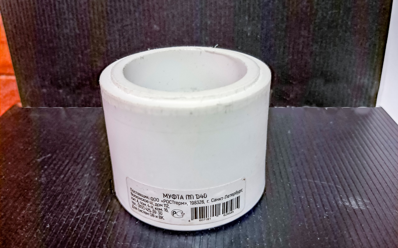

Читатель «За рулем» применил полипропиленовые трубы для ремонта двигателя
Оправки для установки манжет валов двигателя Renault изготовил из двух подходящих по диаметру полипропиленовых муфт.
Муфты проторцевал, закрепив их шпилькой с шайбами в патроне шуруповерта. Использовал, как показано на фото.

Оправка для установки манжет валов двигателя из полипропиленовой муфты
