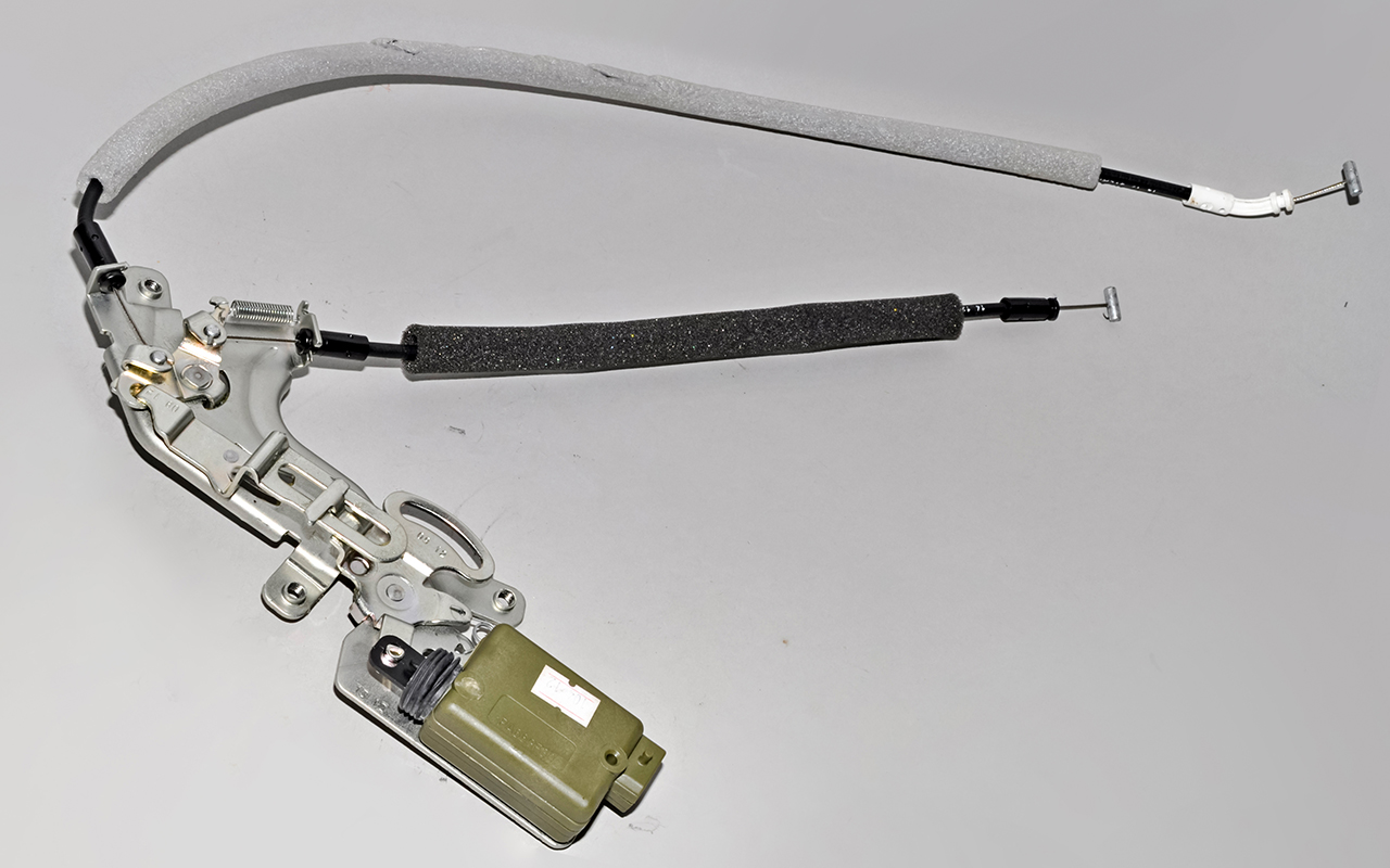

Отказал замок двери багажника.
Поначалу решил, что за 14 лет могла переломиться в гофре проводка питания мотора замка – такой дефект встречается на Ларгусах, тем более что дверь открывается на 180 градусов, а зима была холодная.
Пролез через багажник к внутренней ручке и открыл дверь. Вскрыл обивку – оказывается, питание на замок поступает. И только когда я полностью снял его и пошевелил шток мотора, он неожиданно ожил.
В отличие от замков боковых дверей, этот отвечает только за разблокировку, не двигаясь ни с какими ручками или кнопками. Его нечем «раскачать», и малейшее закисание щеток мотора приводит к потере подвижности. Мотор неразборный, новый оригинальный стоит около 1000 рублей, поэтому пролил проникающей смазкой и поставил на место. Пока работает.
Шток мотора замка двери багажника – зеленого цвета.
