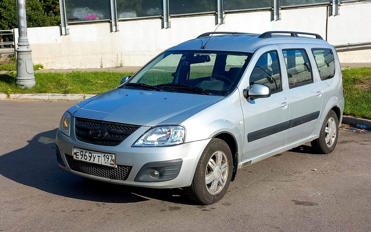

Пробег Ларгуса в парке «За рулем» превысил 160 тысяч км, но автомобиль по-прежнему бодр и надежен. Нет сомнений, что поездка состоится при любой погоде, после долгого простоя или когда приходится выбираться из огромного сугроба.
Автомобиль ездит не очень много, но возит все товары, закупаемые для наших экспертиз, а также является лабораторией на колесах.

Элементы ходовой части держатся молодцами. Передняя и задняя подвески работают хорошо, к рулевому управлению и тормозам претензий нет. Это говорит в том числе о хорошем качестве проведенных в свое время ремонтов, о чем вы можете прочитать в предыдущих рассказах по эксплуатации.
Товарный вид
Немного позаботился и о внешнем виде автомобиля. Решетка радиатора совсем облупилась, из-под хрома вылезла грязновато-белая пластмасса. Подумал, что автомобиль утилитарный и нечего пускать пыль в глаза. За 1000 рублей приобрел решетку целиком из черной пластмассы и, не снимая бампер, пристроил ее.
Наш Ларгус бодр и должен пройти еще немало тысяч километров.
