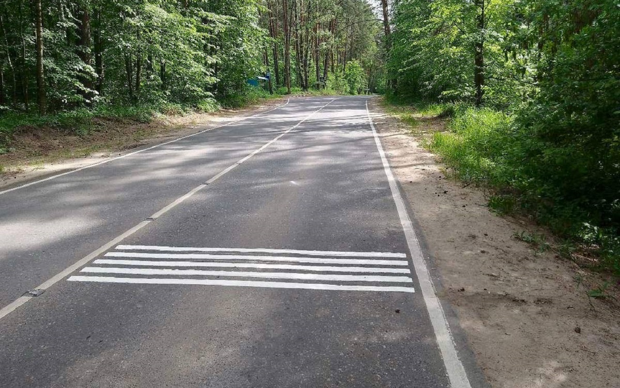

– По всей видимости, вы ведете речь о так называемых шумовых полосах – элементах обустройства на поверхности покрытия дороги либо непосредственно в слое покрытия конструктивных элементов дороги, вызывающих вибрацию элементов подвески автомобиля и повышенный шум, вынуждающий водителей снижать скорость движения и повышать внимание.
Шумовая полоса
Требования к ним регламентируются межгосударственным стандартом ГОСТ 33025–2014 «Дороги автомобильные общего пользования. Полосы шумовые. Технические условия».
Шумовые полосы бывают поперечными, применяемыми в поперечном направлении проезжей части автомобильной дороги, и продольными, применяемыми вдоль краевой или разделительной полосы проезжей части.
Как правило, указанные элементы обустройства выполняются из термопластиков и холодных пластиков для горизонтальной дорожной разметки со световозвращающей поверхностью, из цветных покрытий противоскольжения, а также методом фрезерования дорожного покрытия.
Ширина поперечной шумовой полосы, выполненной из цветных покрытий противоскольжения, – 1 м. При использовании материалов для горизонтальной дорожной разметки шумовая полоса должна состоять из блока, включающего в себя четыре элемента шириной 0,15 м или пять элементов шириной 0,1 м с равными промежутками между ними.
Ввиду того, что применение рассматриваемых элементов обустройства не содержит обязывающих норм, какой-либо ответственности участников дорожного движения в связи с ними не предусмотрено.
