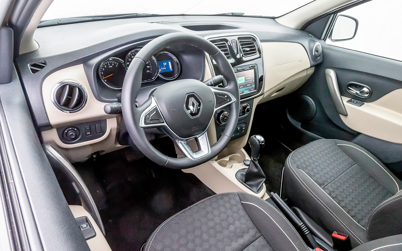

  • Скудное базовое оснащение.
В богатых версиях доступны круиз-контроль, обогрев лобового стекла, парктроник. Но таких машин мало – намного лучше покупали две «нижние» комплектации.
