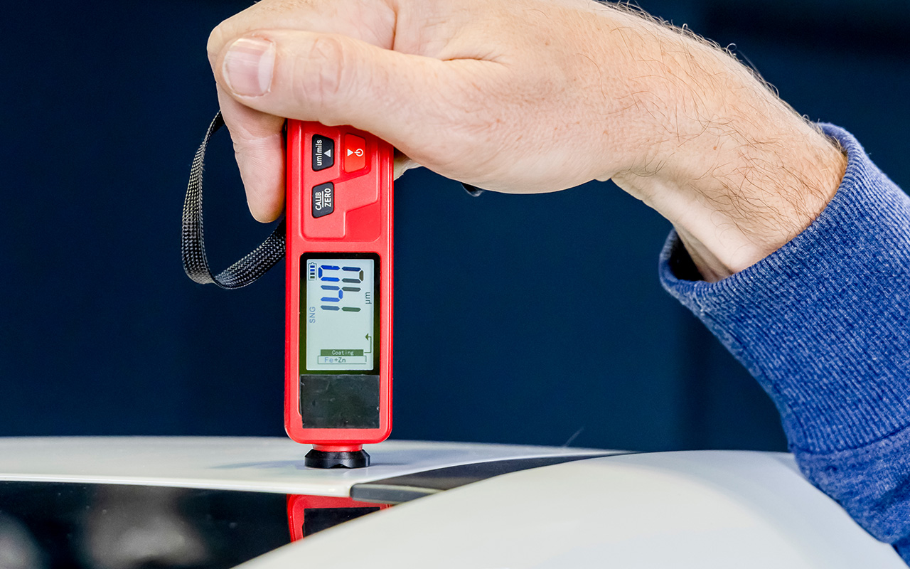

Лакокрасочное покрытие прочное, толщиной около 150 мкм – не каждый прилетевший камешек оставляет скол, да и тот не сразу коричневеет. Все наружные элементы, включая панель крыши, оцинкованы – коррозии даже на уязвимых местах не наблюдается долго.
Перекрашенная пятая дверь – не всегда признак аварии. Может обнаружиться вспучивание лакокрасочного покрытия возле накладки с плафонами над регистрационным знаком. Дверь даже нередко перекрашивали по гарантии.
