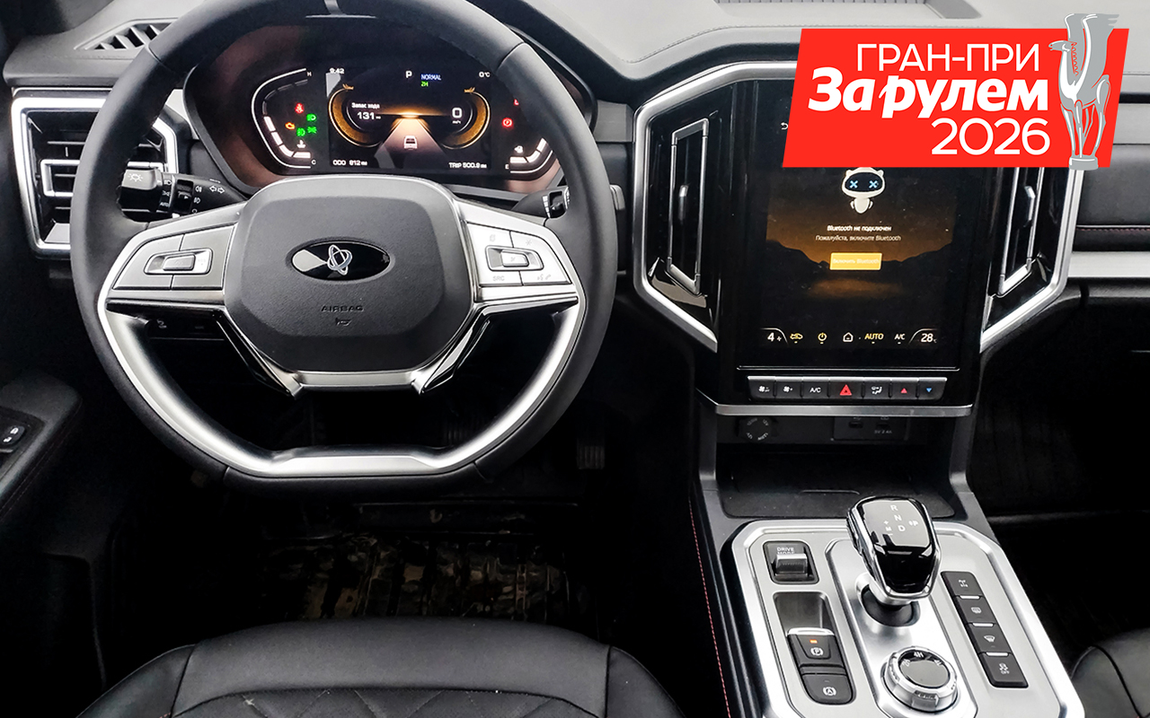

На роскошный интерьер не тянет, однако отделан добротно. Оставили немало физических кнопок.
Настройки микроклимата можно менять клавишами под тачскрином. За это спасибо, ибо авторежим хромает. А вот для включения обогрева сидений нужно лезть в меню.
За режимы полного привода отвечает привычная шайба. Селектор автомата – электронный. Блокировка заднего дифференциала активируется кнопкой.
Наклон спинки сиденья средний – где-то посередине между внедорожником и самыми суровыми к пассажирам пикапами. Подушка установлена низко. Пару часов выдержишь, но далеко я бы ехать не согласился. В утешение – дефлекторы и USB-порты на торце консоли, откидной подлокотник с подстаканниками. У иных пикапов нет и этого.
Есть обогрев зеркал и передних сидений. В отличие от модели ST8, тут не ручной кондиционер, а однозонный климат-контроль. Но авторежим неумело распределяет потоки, а для комфортного тепла в салоне при нуле на улице «температуру» нужно задрать аж до 28 градусов.
Претензии к посадке типовые: подушка коротковата, руль не регулируется по вылету, на экокоже быстро потеешь. Хотя сам профиль держит тело неплохо. Сзади сидится нормально – по меркам пикапов, конечно. Не хватает ручек на стойках и обогрева сидений.
Руль регулируется только по углу наклона. Оба дисплея бликуют. Подушкам передних сидений стоит добавить или длины, или регулировку по углу наклона.
Зато авторежим – у всех стеклоподъемников. Нашлось место очечнику. В крыше – стеклянный люк. Медиасистема поддерживает протоколы Android Auto и Apple CarPlay. Вертикальная ориентация дисплея удобна при отображении карты.
