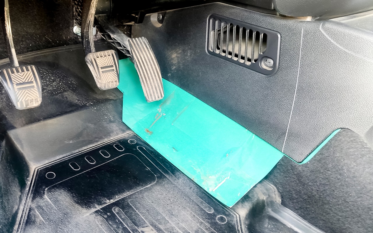

Читатель «За рулем» изготовил защиту ворсового ковра автомобиля
В ненастье с обувью в салон автомобиля попадают снег, вода, грязь.
Всё это большей частью остается на коврике, но часть загрязнений при работе педалью газа оказывается на ворсовом покрытии тоннеля пола и оттуда стекает по наклонной поверхности под коврик.
Я вырезал из пластиковой обложки скоросшивателя для файлов формата А4 щиток длиной 35 см, шириной 17 см. Вставил его верхнюю часть между пластиковой облицовкой и ворсовым покрытием тоннеля, а нижнюю часть наложил на резиновый коврик. Щиток надо обязательно закрепить пистонами или саморезами, чтобы он не оказался под педалями. Теперь вся грязь стекает на коврик.
Защита ворсового покрытия в салоне автомобиля.
А. Газиев, Республика Башкортостан
