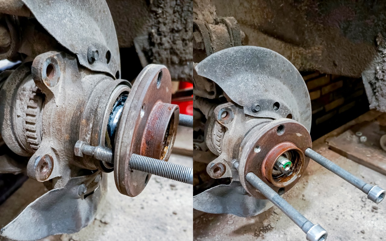

Если при помощи обратного молотка не получается снять переднюю ступицу на переднеприводных автомобилях ВАЗ, я делаю так:
  • заворачиваю в ступицу два болта крепления головки блока цилиндров тех же машин;
  • с противоположной стороны в торцы болтов упираю два болта М8 длиной 20 мм (головки болтов опираются на небольшие выступы поворотного кулака);
  • поочередно заворачивая болты, легко снимаю ступицу.
Съемник ступицы из болтов.
Ф. Галеев, Республика Башкортостан
