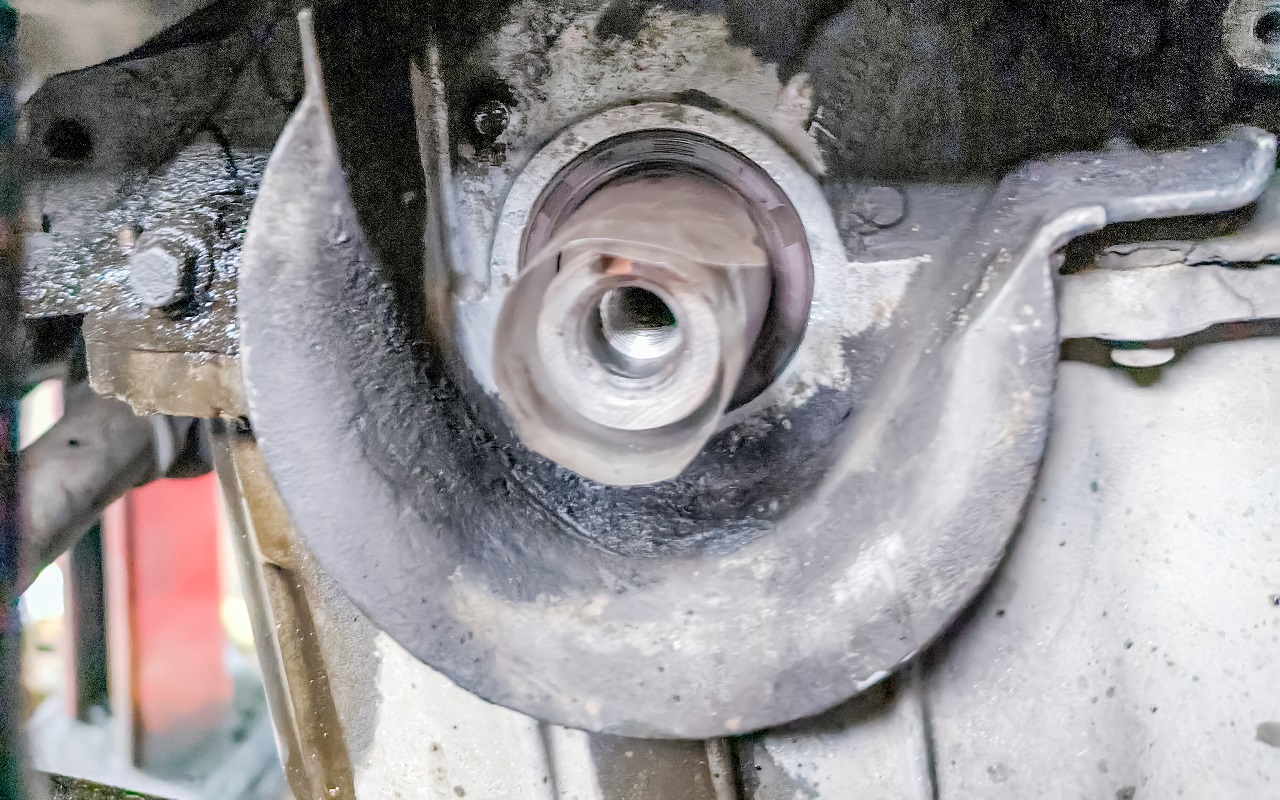

При установке сальников коленвала и распредвала на двигателе Renault К4М использую кусочек пластика, вырезанного из обычной полуторалитровой бутылки.
Сворачиваю получившийся прямоугольник в форме цилиндра нужного диаметра по валу. И аккуратно маленьким молоточком забиваю сальник в посадочное место. Такой прием сработает и на других агрегатах.
