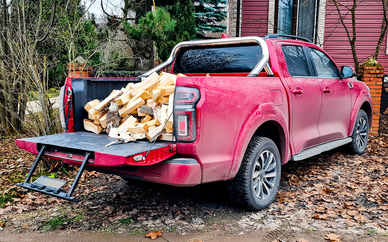

Довелось использовать наш GWM Poer и по грузовому назначению: перевозил больше кубометра дров. Нагрузку в полтонны Poer вообще не почувствовал.
При околонулевой температуре лед намертво склеивает уплотнения и стекла. Возможно, стоит пересмотреть форму резинок.
Хорош откидной борт. Его не нужно придерживать, чтобы он не грохнулся – за это отвечают газовые доводчики. А из торца выезжает удобная подножка, что я особенно оценил, когда скакал туда-сюда при разгрузке. Противоударное покрытие кузова отработало как надо: ни одного следа от дров на нем не осталось.

В начале зимы довелось использовать пикап по назначению. В кузов спокойно влезает больше кубометра дров. В торце откидного борта удобная подножка, а сам борт оснащен газовыми доводчиками.
