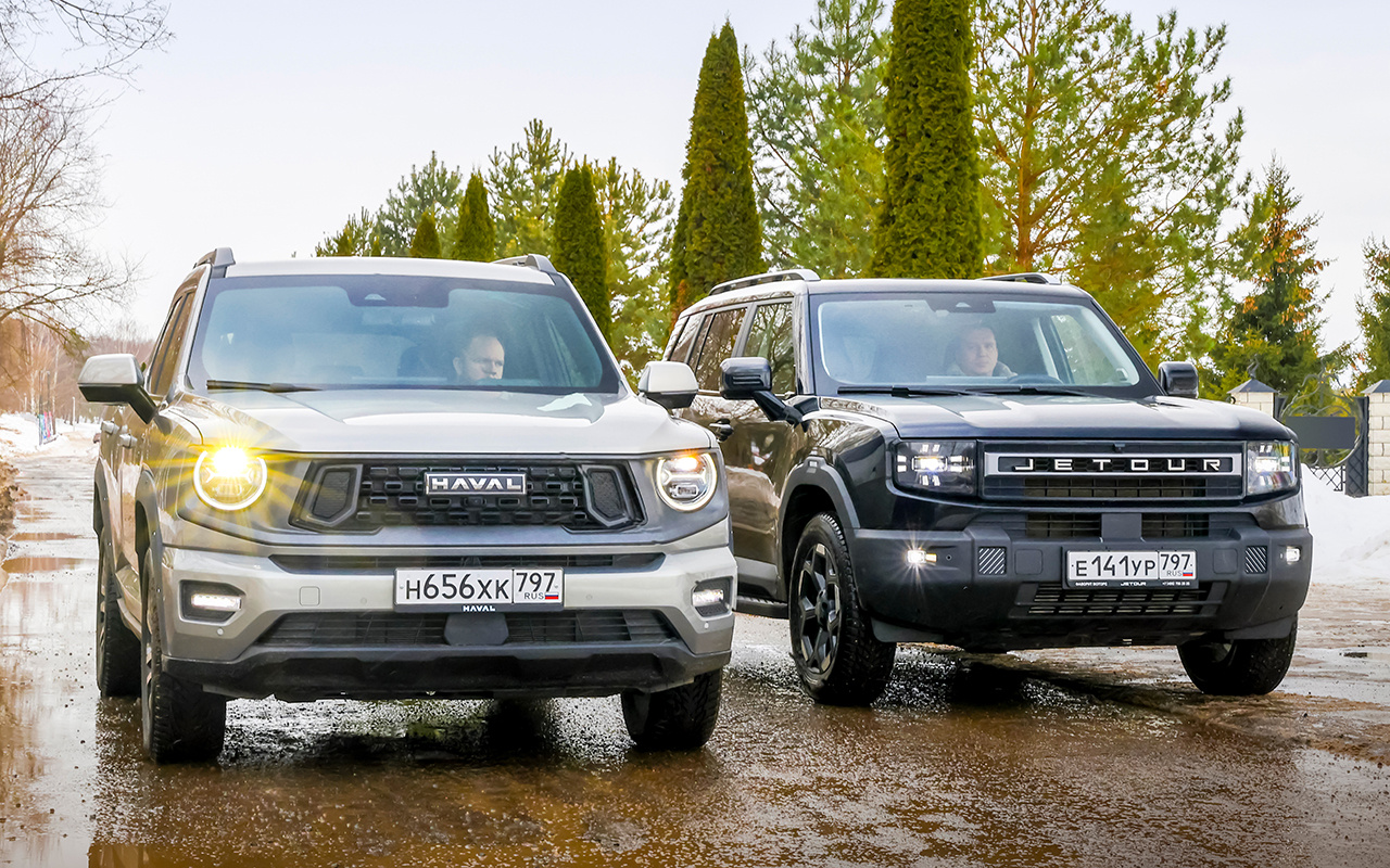

Почти внедорожники: большой тест китайских кроссоверов 4х4
Опубликован подробный тест-сравнение кроссоверов за 4 млн рублей – Haval H7 и Jetour T1
Для многих автомобилистов Haval H7 и Jetour T1 – будто близнецы.
Оба созданы в нарочито грубоватом стиле, словно это настоящие внедорожники.
Изначально Haval проигрывал по мощности – двухлитровый турбомотор выдавал лишь 192 л. с.
Но с этого года на него ставится более мощный агрегат мощностью 231 л. с., и сравнение с Джетуром Т1 (245 л. с.) становится как никогда актуальным.
 Haval H7
Премьера состоялась в 2025 году. В этом году кроссовер прошел легкое обновление и обрел более мощный двигатель. Сборка – в Тульской области.
ДВИГАТЕЛЬ: бензиновый
2.0Т (231 л. с.) – от 3 999 000 ₽
Jetour T1
 Представлен в 2025 году. Есть версии с правым рулем, полуторалитровым мотором, а также гибриды. В Россию поставляются только 2‑литровые машины с полным приводом. Собирается в Китае.
2.0Т (245 л. с.) – от 3 999 900 ₽
