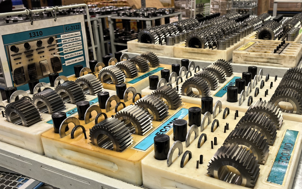

Для сборки отдельных узлов подготавливают комплекты – все разложено в определенном порядке. Это и удобно, и исключает возможность ошибки.
