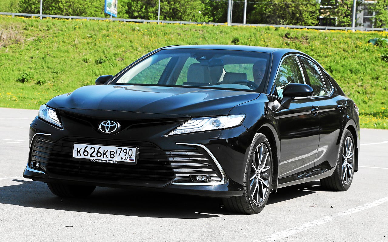

Восьмое поколение Camry (индекс XV70) выпускали с 2017 до 2024 года. Официально у нас продавали до 2022-го, но на вторичке есть и более молодые машины – завезли по схеме параллельного импорта. Репутация у Camry прекрасная. Как и другие недешевые Тойоты, модель славится надежностью. Понятно, что возрастной износ различных систем неизбежен, и после 200 тысяч км, как ни крути, что-то будет ломаться. Но по крайней мере до 150 тысяч км дорогостоящих проблем быть не должно.
