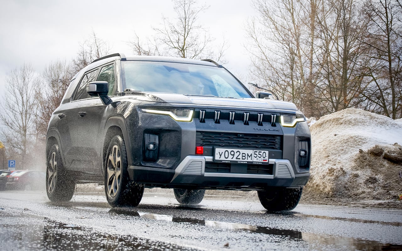

Корейский полноприводный кроссовер KGM Torres (бывший SsangYong) попал в редакцию с пробегом 20 тысяч км. За следующие 22 тысячи он прошел проверку московскими пробками, федеральными трассами и грунтовыми направлениями. Причем застал и снежный апрель, и знойный март, которые в этом году будто поменялись местами.

Красная крышка обозначает расположение буксировочной проушины – внедорожные замашки.
