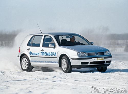

Тестируемые покрышки смонтировали на литые колеса российской фирмы "Прома". Автомобилем-носителем стал " Фольксваген Гольф IV". Резвая и послушная в управлении машина как нельзя лучше отвечала поставленным задачам.
Все работы проводили на полигоне НТЦ ВАЗа по известной технологии - осмотр, взвешивание, монтаж, тщательная обкатка. Затем - круговерть замеров и экспертных оценок. Снег - лед - разгон - торможение - "переставка" - оценка управляемости - асфальт - расходы...
