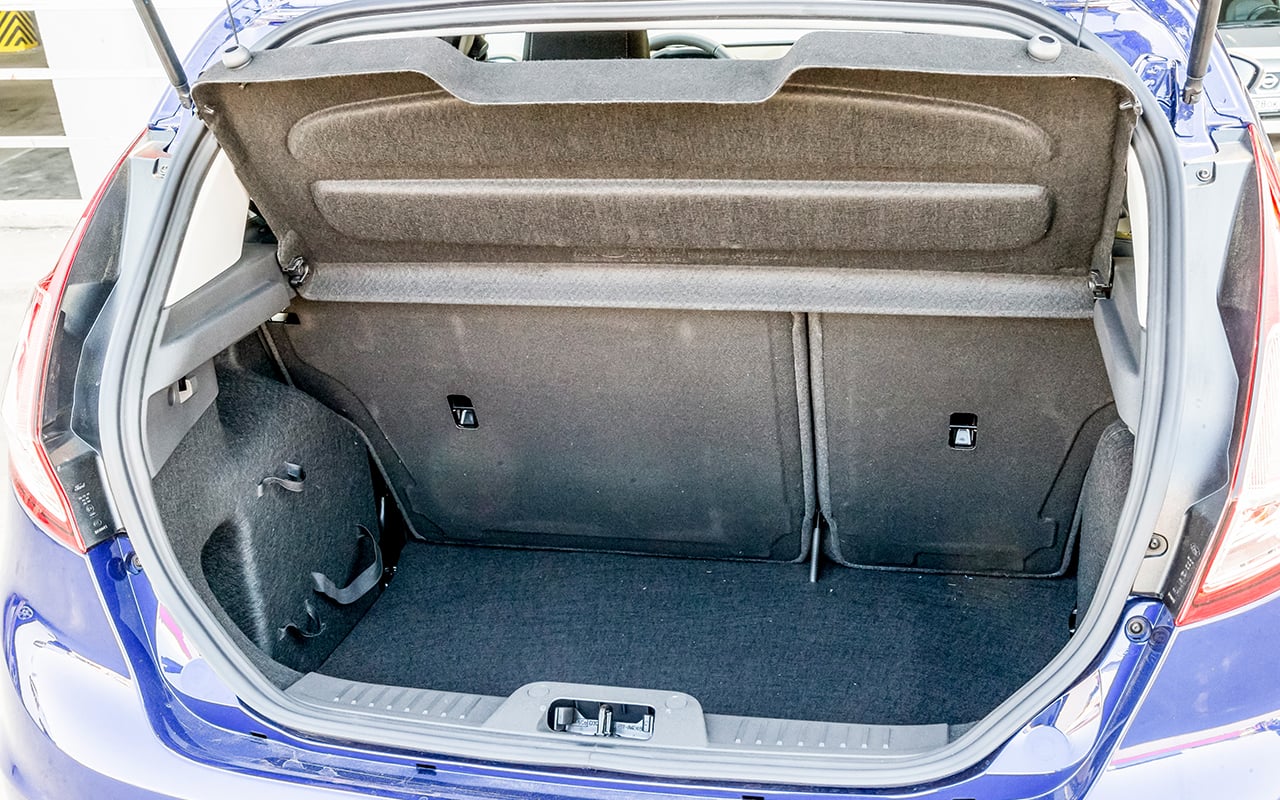

Основной недостаток хэтчбека по сравнению с седаном – слишком скромный багажник. Заявлено 280 л, в реальности еще меньше. А у седана достойные 455 л.
