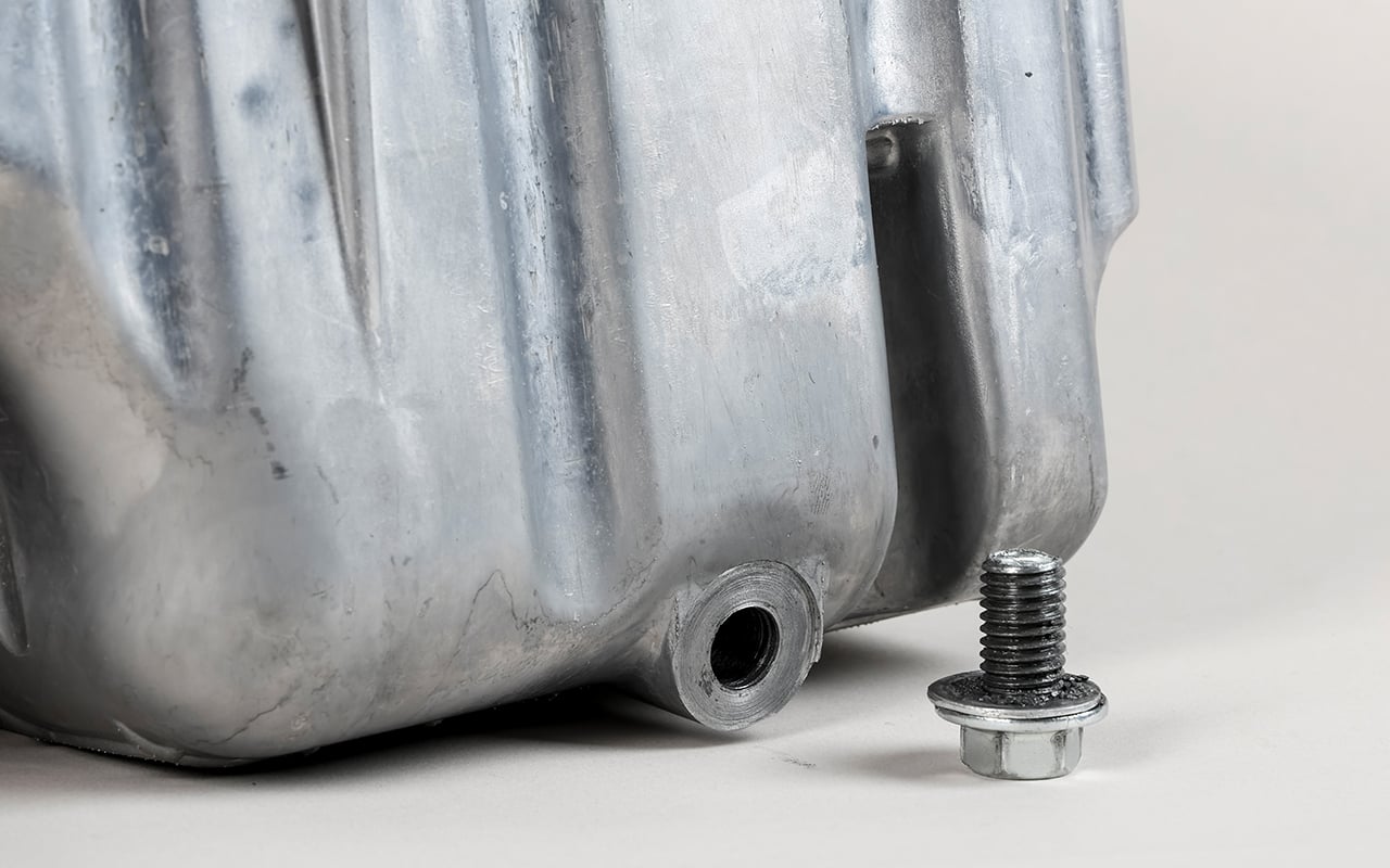

Бывает, что при очередной замене масла (или при первой замене на только что приобретенном автомобиле) срывается маслосливная пробка поддона. Вернее, это так говорят, что пробка. А на самом деле обычно срывается резьба в алюминиевом поддоне.
Со стальными поддонами такое тоже иногда случается – методы ремонта могут быть аналогичными.

Поэтому мы сразу переходим к третьему способу – ремонту резьбы на месте. Для наглядности показываем этапы работы на новом неустановленном поддоне.
Путей – несколько.
