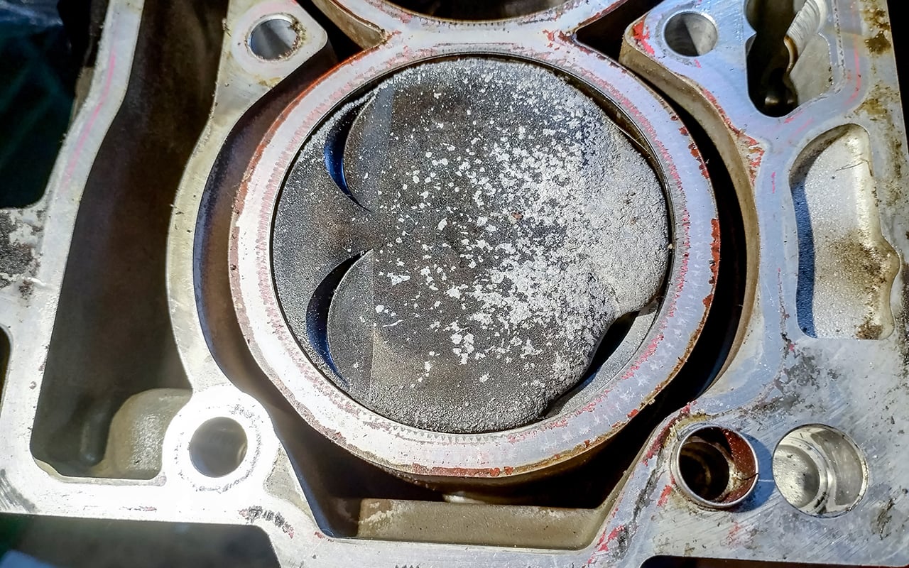

Если двигатель «подустал», добить его может всего одна заправка плохим топливом. Причем она может пройти без последствий, если ехать спокойно – а интенсивный разгон обернется, например, прогаром поршня. Поэтому особенно внимательно относитесь к заправкам на скоростных магистралях.

Сократится ресурс ТНВД и форсунок. Если последние начнут нещадно переливать, в теории возможен даже гидроудар. Но более вероятен прогар поршня.
