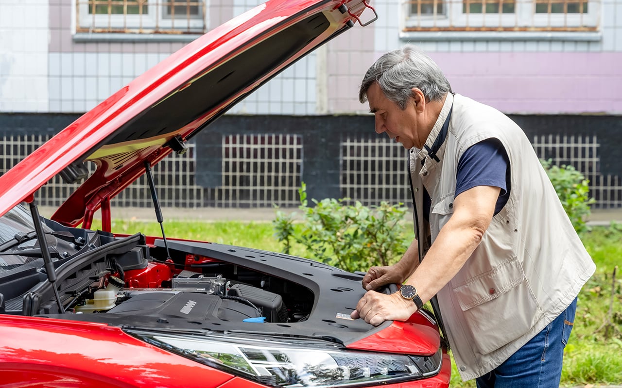

Москвич М70 выглядит симпатично, пропорции правильные. Собран кузов четко, все зазоры ровные. Почему-то нет омывателей фар – неужели у разработчиков так чисто на дорогах?
Подкапотное у современных машин меня не особо интересует – подразумевается, что водитель не будет самостоятельно что-либо ремонтировать. Вот багажник – другое дело. Он тут очень большой, и хорошо, что есть шторка. В моем Тигуане установлена жесткая полка, и она не особо практична: ты ее снял, а куда потом деть-то?
