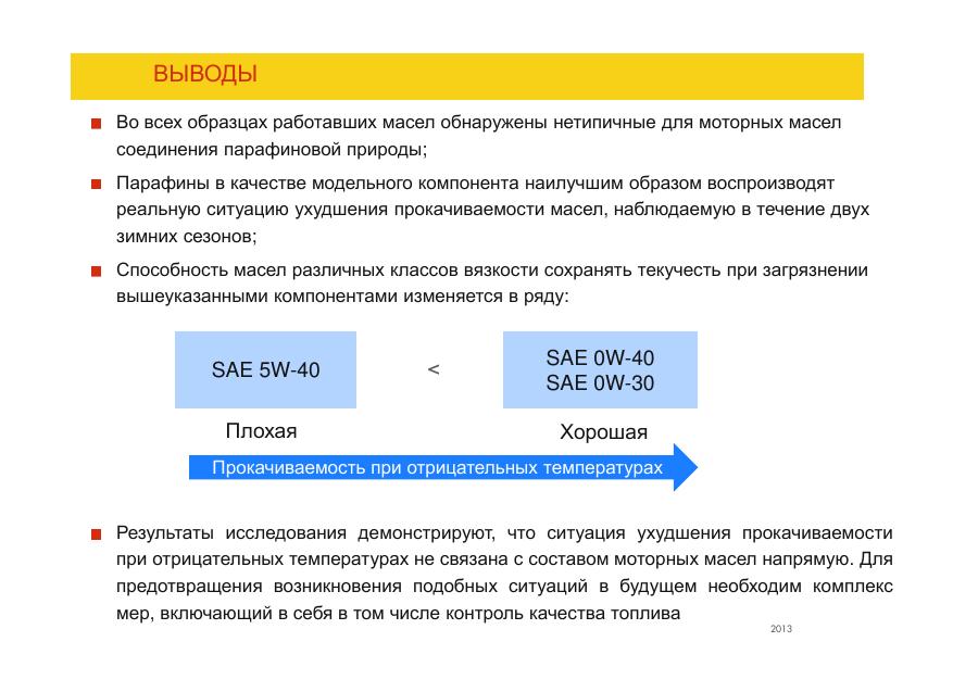

Очередной доклад – по результатам исследования испорченных масел. Для экономии времени, переходим сразу к выводам:
Оказывается,  виноваты парафины! Как только их добавили в исследуемое масло, оно тут же стало портиться на глазах. А парафины пришли из дрянного российского бензина: мы же именно его заранее определили виноватым! А коли так, то нашему потребителю нужно не быть раздолбаем, и тщательно подходить к выбору бензина, а не тупо лить в бак все подряд! Тему радостно подхватили… Дескать, все верно: потребитель обязан не хлопать ушами, а ответственно подходить к своему поведению на АЗС. А то зальет сдуру черт-те что, а потом жаловаться бежит! Надо, дескать, изучить паспорт качества, посмотреть на чек… Однако в этот день здравый смысл умудрился-таки победить. Один из приглашенных масленщиков ехидно поинтересовался: где доказательства того, что вредные парафины прятались именно в бензине? Другой уважаемый нефтехимик открыто заявил, что потребителю не должно быть никакого дела до разного рода этанолов, изобутанолов и эфиров: он должен заплатить деньги и получить качественный товар! Третий выступающий напомнил, что чек на АЗС выдают ПОСЛЕ, а не ДО заправки. Четвертый заметил, что паспорт качества на практике является филькиной грамотой с какого-то ксерокса… А уважаемая дама из ЦМТУ Росстандарта прямо спросила, почему докладчик не ссылается на действующий технический Регламент? И понимает ли он, какая очередь из неработающих машин тут же образуется на обочинах, если с бензином в России на самом деле все так плохо? В итоге, стало ясно одно: свалить все беды на бензин не удастся. Я со своей стороны ехидно напомнил, что в ходе зарулевских испытаний мы умышленно пытались испортить масло откровенно дрянным бензином – не получилось! Мотор чихал, дергался, но работал – при этом никакого асфальта в поддоне не образовалось. Так какие же рекомендации рядовым пользователям сможет дать уважаемое собрание? А вот какие (см. п. 3 очередного доклада):
