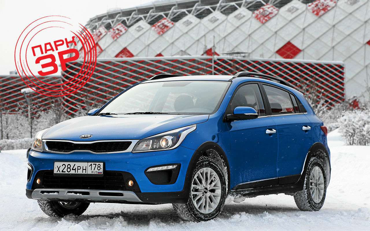

Парк «За Рулем»Kia Rio X-Line
Kia Rio X-Line 1.6 (123 л.с.) 6АТ
Автомобиль выбыл из Парка ЗР.
КомплектацияPrestige AV
Изготовитель«Хендэ Мотор Мануфактуринг Рус»
Год выпуска2017
В эксплуатации «За рулем»с января 2018 года
Пробег на момент поступления в редакцию/сейчас1150/7200  км
Расходы на содержание22 400  руб.
Из них на бензин (АИ-92, средний расход 9,5 л/100 км)22 400  руб.
Стоимость 1 км пробега*3,7 руб.
