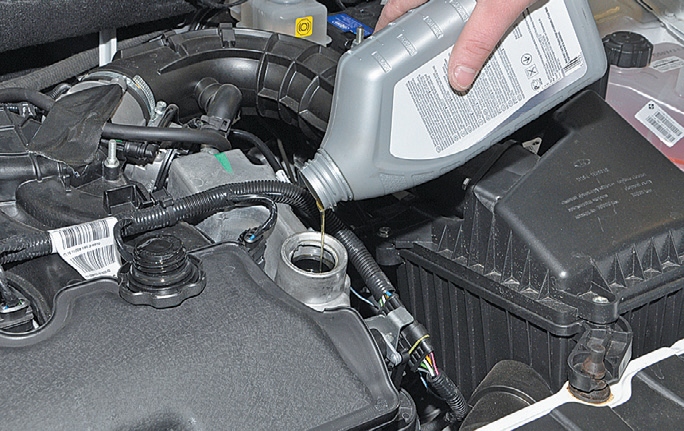

- Масло моторное, 4 или 5 л (в зависимости от типа коробки передач)
- Фильтр масляный
